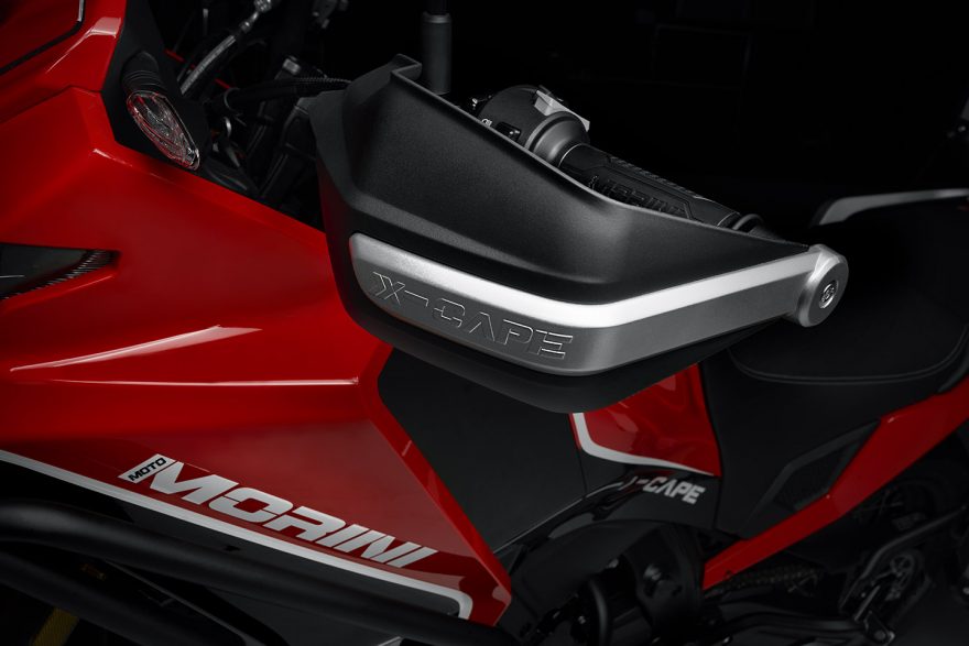

Wielu producentów montuje dziś osłony dłoni seryjnie, a już szczególnie w motocyklach adventure. Problem w tym, że bardzo często są to elementy bardziej podyktowane kwestiom wizualnym niż faktycznie ochronnym. W lekkim kontakcie z gałęzią jeszcze sobie poradzą, ale przy pierwszej lepszej glebie albo uderzeniu w drzewo zazwyczaj kończą żywot razem z klamką. Szczególnie dobrze widać to w ciężkich motocyklach ADV. Tam seryjne osłony bardzo często wykonane są z cienkiego plastiku, który nie radzi sobie z większym przeciążeniem, ale za to chronią przed wiatrem. Jeśli ktoś planuje choć trochę poważniejszą jazdę poza asfaltem to wymiana handbarów staje się właściwie obowiązkowa.

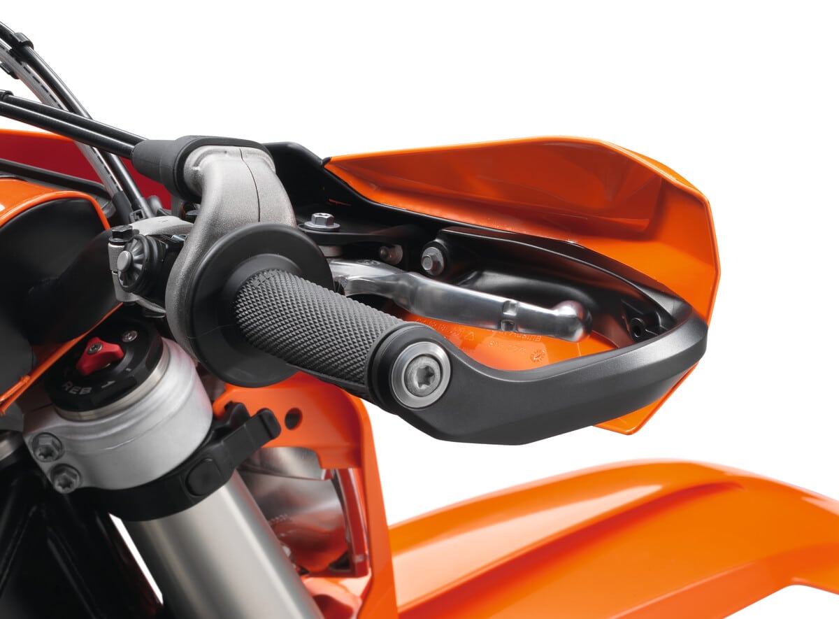

Najprościej handbary można podzielić na trzy grupy. Są lekkie listki, pełne osłony plastikowe oraz osłony wzmacniane aluminiowym rdzeniem. I właśnie ten ostatni typ jest najczęściej wybierany przez osoby jeżdżące cięższymi motocyklami albo regularnie w trudnym terenie.
Plastikowe handbary mają swoje zalety. Są lekkie, tańsze i w przypadku markowych produktów potrafią naprawdę sporo wytrzymać. Problem pojawia się jednak wtedy, gdy motocykl waży ponad 200 kilogramów i przewraca się na kamienie albo korzenie, bo wtedy plastik wcześniej czy później po prostu pęka. Dlatego wielu motocyklistów raczej kończy z handbarami aluminiowymi, które są cięższe i wyraźnie droższe, ale za to dużo bardziej odporne na uderzenia. I co najważniejsze – potrafią uratować klamki oraz dłonie podczas konkretnego dzwona.
To właśnie w momencie uderzenia bardzo szybko wychodzi różnica między tanimi osłonami dłoni za 150-200 zł a markowymi zestawami kosztującymi ponad 400 zł. I nie chodzi wyłącznie o samą wytrzymałość aluminium, bo lepsi producenci zwracają uwagę na sposób montażu, mocowania, prowadzenie przewodów hydraulicznych czy możliwość ustawienia klamek. W praktyce dobre handbary nie powinny naprężać żadnego elementu ani wymuszać dziwnego ustawienia dźwigni. Bardzo ważne jest też to, żeby podczas wywrotki osłona mogła się minimalnie obrócić zamiast przenosić całą siłę na kierownicę. Z tego powodu nigdy nie dokręcamy śrub mocujących handbarów na maksa, ale pozostawiamy nieznaczony luz, dzięki któremu nie odkręcą się w czasie jazdy. Warto też pamiętać o jednej bardzo ważnej zasadzie – nawet przy pancernych handbarach klamki czy przełączniki powinny być dokręcone w taki sposób, aby mogły się lekko obrócić podczas uderzenia. Jeśli wszystko skręcimy „na beton” to przy mocniejszej glebie można uszkodzić pompę hamulcową albo właśnie wspomnianą klamkę.

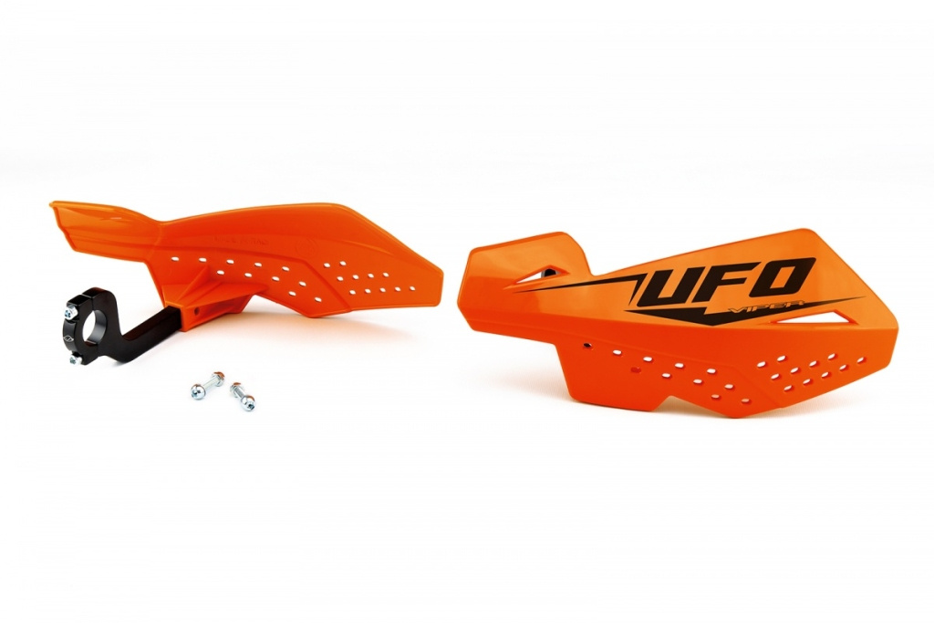

Listki – te handbary nie sprawdza się we wszystkich typach motocykli
W internecie często można spotkać opinie, że otwarte osłony dłoni, czyli popularne listki, są jednorazowe i nadają się wyłącznie do lekkiej jazdy. To nie do końca prawda, bo w motocrossie, cross-country czy klasycznym enduro wielu zawodników nadal korzysta właśnie z takich rozwiązań. Powód jest prosty – są lekkie i nie obciążają kierownicy, a różnica kilogramów w takich lekkich i wyczynowych maszynach naprawdę jest odczuwalna. Motocykl prowadzi się lżej, kierownica szybciej reaguje, a przy agresywnej jeździe między drzewami dodatkowe kilogramy na kierownicy zaczynają przeszkadzać. Listki świetnie chronią przed gałęziami, błotem, kamieniami i zimnym powietrzem, ale oczywiście nie zabezpieczą klamek tak dobrze jak pełne handbary. W lekkich motocyklach enduro często wcale nie jest to konieczne, bo dobre dźwignie potrafią wytrzymać naprawdę dużo, a wielu motocyklistów i tak wozi zapasowy komplet przypięty gdzieś przy ramie motocykla.

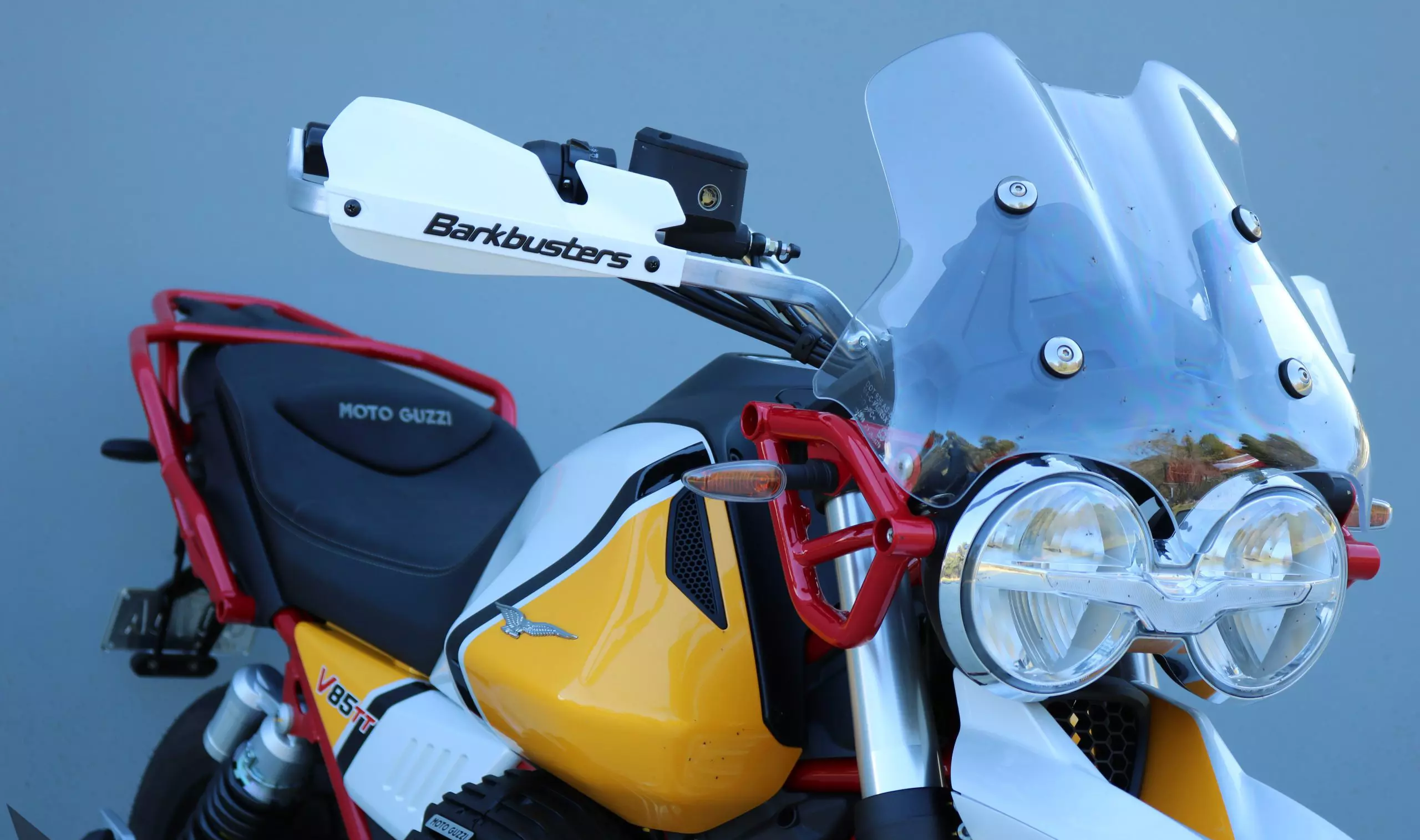

W lekkich motocyklach terenowych dobór handbarów jest stosunkowo prosty. Większość zestawów ma uniwersalne mocowania i jedynym ograniczeniem bywa średnica kierownicy. W nowoczesnych motocyklach adventure sytuacja wygląda już trochę inaczej. Rozbudowane przełączniki i elektronika sprawiają, że producenci coraz częściej oferują dedykowane zestawy pod konkretny model motocykla. Przy zakupie warto też zwrócić uwagę na dostępność części zamiennych. To szczególnie ważne, jeśli dużo jeździmy i handbary regularnie dostają po przysłowiowej głowie. W przypadku markowych producentów zazwyczaj bez problemu można dokupić nowe plastiki, mocowania albo pojedyncze elementy.
I chyba właśnie to jest najważniejsze – nie istnieją handbary idealne dla każdego. Jeśli jeździsz ciężkim ADV po kamieniach i szutrach, aluminiowe osłony będą praktycznie obowiązkowe. Jeśli latasz lekkim enduro po lesie i zależy ci na niskiej wadze to bardzo możliwe, że lepiej sprawdzą się lekkie listki. W przypadku dużego motocykla przygodowego nawet podstawowy komplet plastikowy będzie wystarczający, aby chronić dłoniem przed zimnem. Najważniejsze jest jednak, żeby nie traktować osłon dłoni jako zwykłego gadżetu. W terenie to jeden z tych elementów, który naprawdę potrafi uratować wyjazd. Bo złamana klamka albo rozcięta dłoń potrafią zakończyć jazdę szybciej niż brak paliwa.
